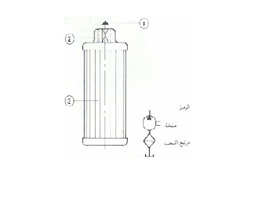

كيفية عمل مرشح السحب:
يتم سحب السائل من الخزان من خلال عنصر المرشح رقم (3) بحيث لا يصل إلى الفتحة (1) إلا السائل الذى تم ترشيحه. ولهذا النوع عيوب أهمها صعوبة الوصول إليه وبالتالى صعوبة صيانته كما أنه يجعل عملية سحب المضخة صعبة, هذا ويجب أن نولى عناية خاصة للنقطة الأخيرة حيث أنه لا يسمح بإستخدام مرشح للسحب ( suction filter ) مع بعض المضخات. ويكون الترشيح عادة فى هذه المرشحات أكبر من 100 ميكرون.
ملحوظة : يمكن أن تزود مرشحات السحب بصمام تحويل ( Bypass valve ) وذلك لتجنب أى صعوبات قد تنجم عن اتساخ عنصر المرشح. ومن المعتاد أن يكون ضغط فتح صمام التحويل ( 0.2 bar ).
